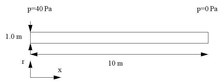

本ケースでは、長いパイプ内の流体が、初期状態では静止しています。その後、一様一定の圧力勾配が瞬間的に適用されます。軸方向流れがスタートし、次第にポアズイユの流れに達します。結果を参考文献の解析解と比較します。
ジオメトリと境界条件
[初期状態]: u(x,r,t=0)=v(x,r,t=0)=0.0,
= 4.0
[境界条件]: v(x,r=0,t>0)=0.0, u(x,r=1,t>0)=v(x,r=1,t>0)=0.0, p(x=0) = 40, p(x=L) = 0
