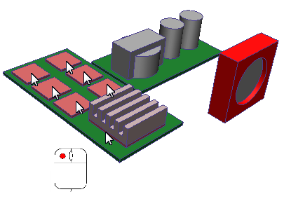

1. チップを 7 つ選択します。これらはすべて同じ PCB 上に配置されています。
注: ヒート シンクの下の大きいチップも忘れずに選択します(これを表示するために、ヒート シンクを非表示にする必要がある場合があります)。

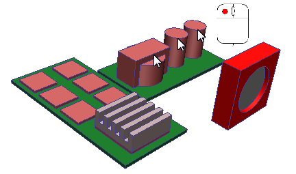

2. 2 つのコンデンサと変圧器を選択します。

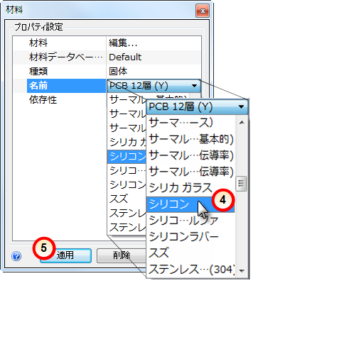

3. [材料]状況依存パネルで[編集]をクリックします。
4. [材料]クイック編集ダイアログで、材料の種類を選択します。
- a. [種類]行で、右側の列をクリックします。
- b. [固体]を選択します。
5. [名前]メニューで、[シリコン]を選択します。
6. [適用]をクリックします。

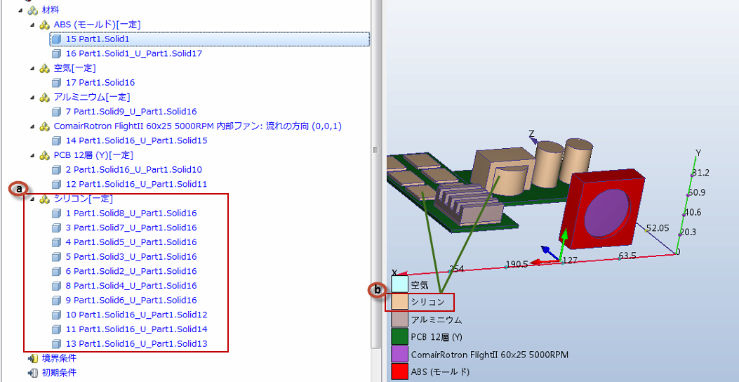

次のような設定になっていることを確認します。
7. シリコン材料が正しく割り当てられていることを確認するには、デザイン スタディ バーと部品の色付けを調べます。
- a. デザイン スタディ バーで、[シリコン]の部分に対する材料割り当てを確認します。
- b. チップの色が凡例の[シリコン]の色に対応している必要があります。
