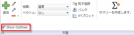

1. 次の手順は、平面のアウトラインを再表示すると簡単です。[平面]状況依存パネルのドロップダウン メニューをクリックして、[アウトラインを表示]をオンにします。

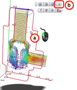

2. 任意の場所の平面上に粒子追跡を作成することができますが、多くの場合、流入口が最も便利な場所です。平面を流入口に整列させるには、次の手順を実行します。
次のように表示されます。

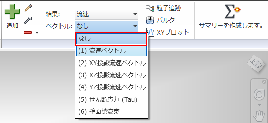

3. 見やすくするために、ベクトルを無効にする必要があります。[平面]状況依存パネルの[ベクトル]メニューから[なし]を選択します。

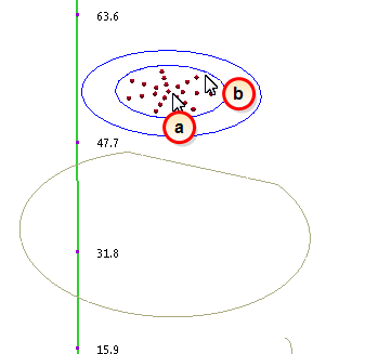

7. 粒子追跡シード グリッドを作成するために、次の手順を実行します。
8. [粒子追跡を追加]をクリックして、設定を終了します。

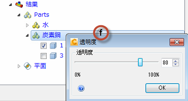

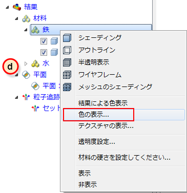

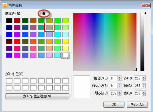

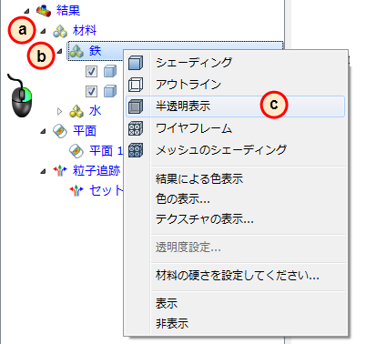

9. パイプとポペットを透過的に表示するために、次の手順を実行します。

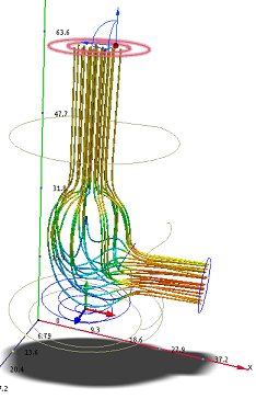

次のように表示されます。
これで、適切に表示されます。上記の手順により、流れがバルブを通ってどのように移動するかが理解しやすくなります。流速によって粒子追跡が色分けされるため、水が流出口パイプに入ったときにどのように流れが加速するかもわかります。
