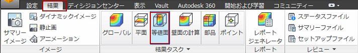

1. [結果] > [結果タスク] > [等値面]をクリックします。
2. [等値面]状況依存パネルの[追加]をクリックします。

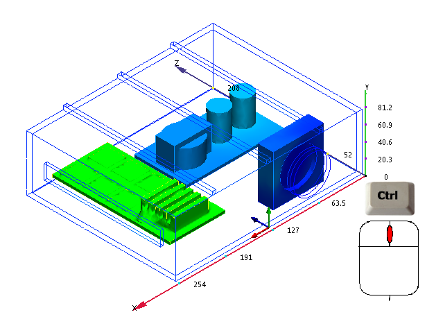

3. 筐体が表示されていない場合、モデルの外側で[Ctrl]を押しながらマウスの中央ボタンをクリックして表示します。
注: これは同一の値を持つサーフェスになります。同じ温度の値を持つすべての場所が表示されます。
