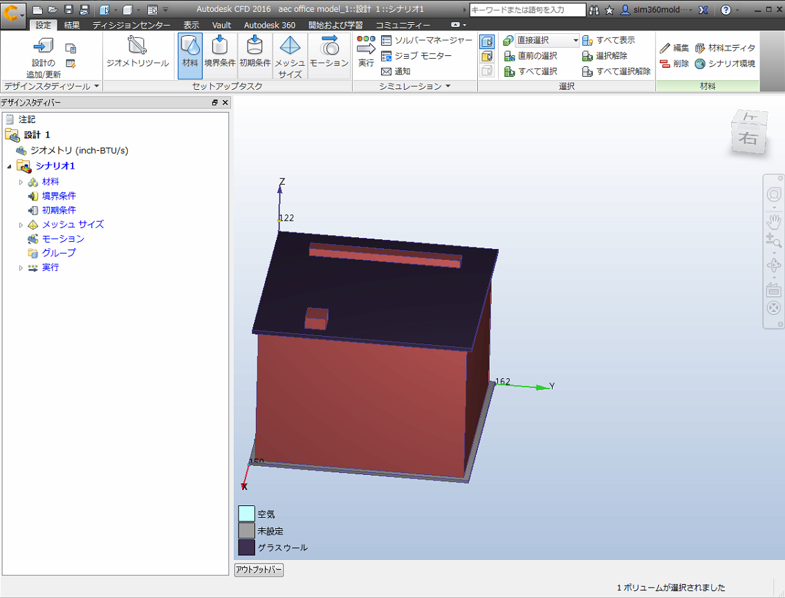

いくつかの必要なスキル: ナビゲーションと部品の可視性
いくつかの基本的なテクニックから紹介します。

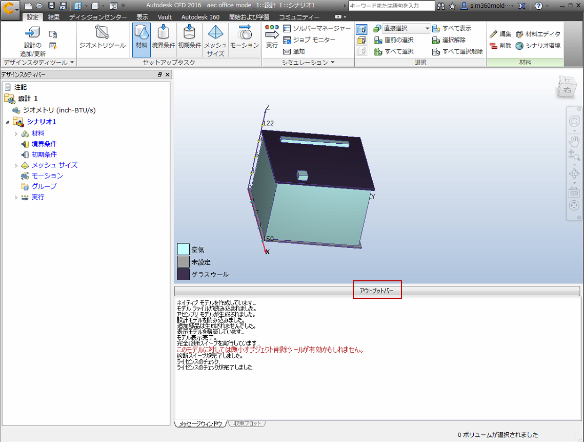

1. いくつかの追加の画面スペースを開くには、[アウトプット バー]ボタンをクリックしてアウトプット バーを折りたたみます。

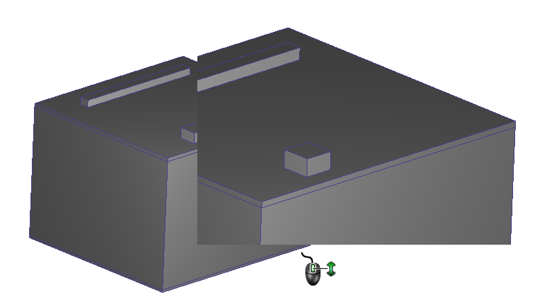

注: モデルの操作(移動)方法は、基本的に、回転、拡大と縮小、パンの 3 つです。

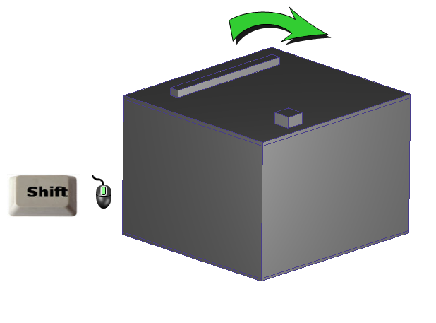

2. モデルを回転するには、[Shift]キーを押しながらマウスの中央ボタンをクリックして、マウスを移動します。

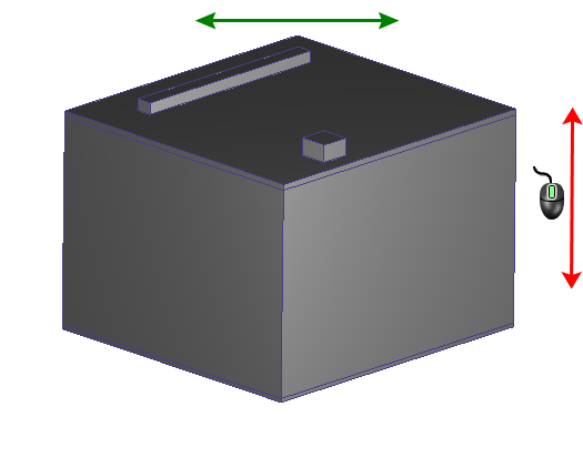

3. ズームするには、スクロール ホイールを回します。
4. 画面移動(移動)するには、マウスの中央ボタンを押したままマウスを移動します。

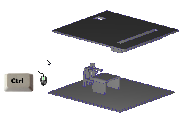

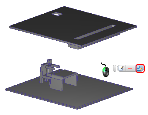

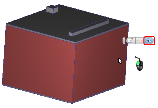

5. 内部のコンポーネントを表示するには、壁面部品を非表示にした後、空気部品を非表示にします。これを行うには、それぞれの上にカーソルを置き、[Ctrl]キーを押しながらマウスの中央ボタンをクリックします。
壁を非表示にします。
もう 1 つの方法として、左クリックしてコンテキスト ツールバーから[非表示]アイコンをクリックしても、部品を非表示にできます。
空気を非表示にします。
これで、内部のコンポーネントを表示できます。

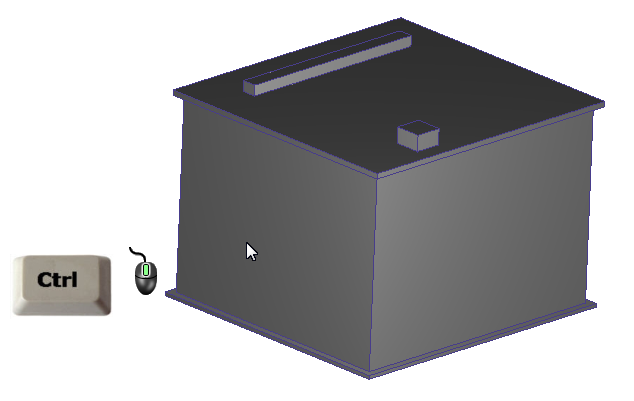

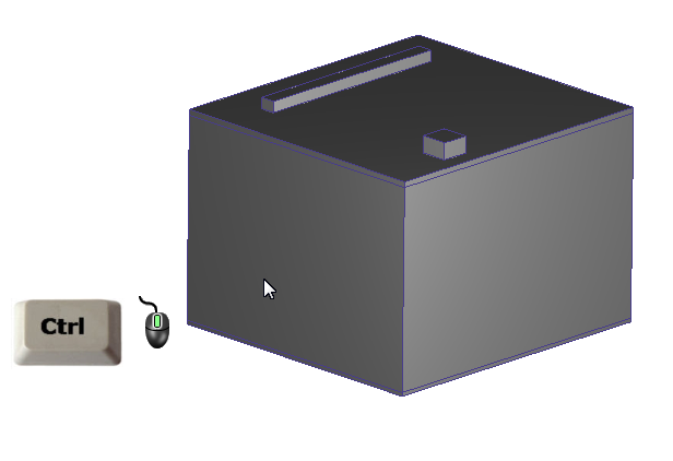

6. すべてのパーツを表示するには、グラフィックス ウィンドウのモデルの外側で[Ctrl]キーを押しながらマウスの中央ボタンをクリックします。
または、左クリックして[すべて表示]アイコンをクリックします。
