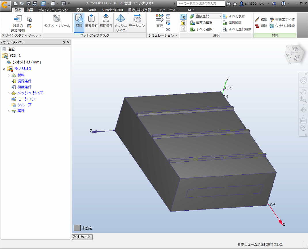

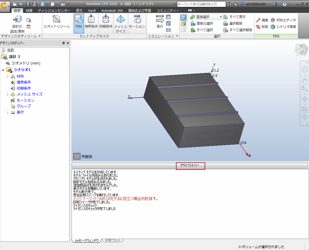

1. いくつかの追加の画面スペースを開くには、[アウトプット バー]ボタンをクリックしてアウトプット バーを折りたたみます。

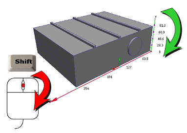

注: モデルのナビゲート(移動)方法は、基本的に、回転、ズーム、画面移動の 3 つです。
2. モデルを回転するには、[Shift]キーを押しながらマウスの中央ボタンをクリックして、マウスを移動します。
3. ズームするには、スクロール ホイールを回します。
4. 画面移動(移動)するには、マウスの中央ボタンを押したままマウスを移動します。

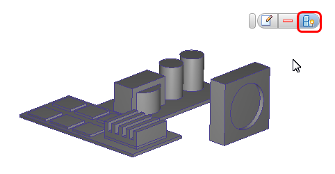

もう 1 つの方法として、部品上で左クリックし、ツールバーから[非表示]アイコンをクリックしても、部品を非表示にできます。
これで、チップ、ボード、ファン、およびその他のコンポーネントを表示することができます。

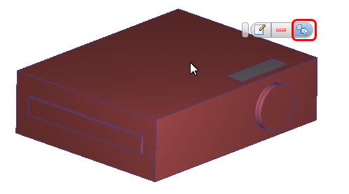

6. すべてのパーツを表示するには、グラフィックス ウィンドウのモデルの外側で[Ctrl]キーを押しながらマウスの中央ボタンをクリックします。
すべての部品を表示する別の方法は、モデル上で左クリックし、ツールバーから[すべて表示]アイコンをクリックします。
