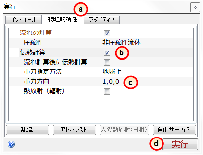

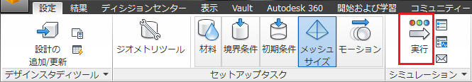

1. [設定]タブで[実行]をクリックします。
2. 熱伝達と重力ベクトルを有効にしたら、シミュレーションを開始することができます。

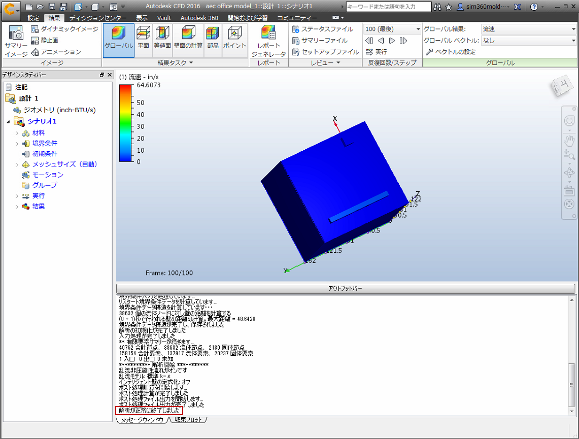

実行中に、計算された結果を確認することができます。
次にいくつかの注意点を示します。

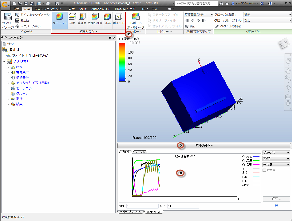

シミュレーションが終了したら、アウトプット バーに "解析が正常に終了しました" と表示されます。
次は、結果を可視化します。
