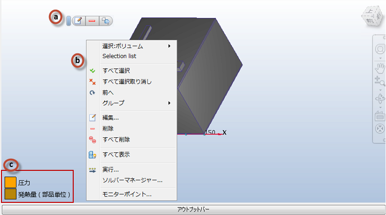

1. グラフィックス ウィンドウ
ここでは、グラフィックス ウィンドウに関するいくつかの重要なポイントを紹介します。
a. 左クリック = 設定を適用および削除するためのツールバー
b. 右クリック = 現在のタスクのメニュー
c. 設定を確認するには、凡例を使用します。
左クリックおよび右クリックのコマンドはリボンでも使用できます。

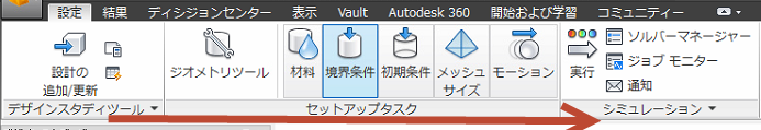

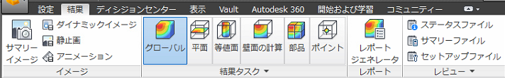

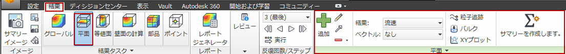

2. リボン
リボンのコマンドを使用すると、ほとんどの作業を行うことができます。次の点に注意してください。
リボンの詳細については、ここをクリックしてください。

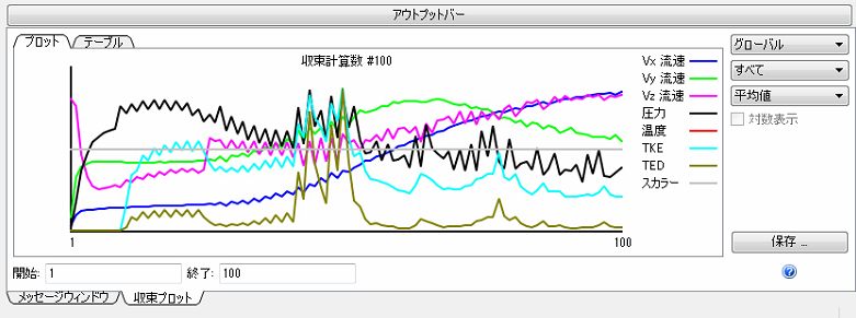

3. アウトプット バー
いくつかの機能を実行するために、モデル ウィンドウの下にあるアウトプット バーを使用することができます。
アウトプットバーの詳細については、ここをクリックしてください。

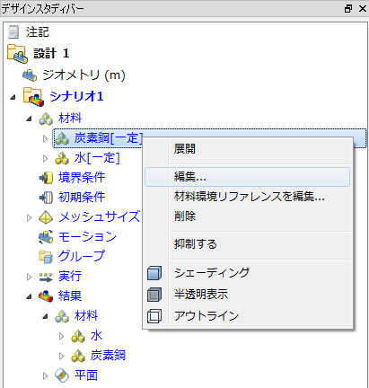

4. デザイン スタディ バー
これは、"ツリー" です。設定が一覧表示されます。右クリックしてほとんどの設定を変更することができます。

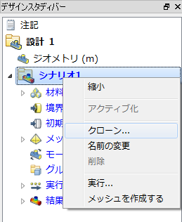

設定またはジオメトリ モデルを変更するには、デザイン スタディ内で複数のシナリオを実行します。設計またはシナリオを "クローン作成" して既存のシミュレーションをコピーし、必要に応じて変更します。
  1. ジオメトリを変更する場合は設計を、設定を変更する場合はシナリオを右クリックします。
  2. [クローン]をクリックします。
デザイン スタディ バーの詳細については、ここをクリックしてください。

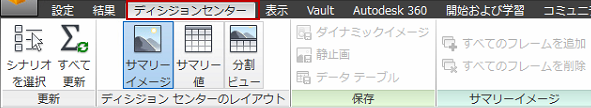

ディシジョンセンター
サマリ データをキャプチャしたら、ディシジョン センターでデータを管理することができます。[ディシジョン センター]タブをクリックします。
ディシジョン センターが表示されます。
注: のシンボルは、サマリー アイテムを 1 つまたは複数のシナリオにマッピングする必要があることを示しています。[ディシジョン センター] > [更新] > [すべて更新]をクリックします。

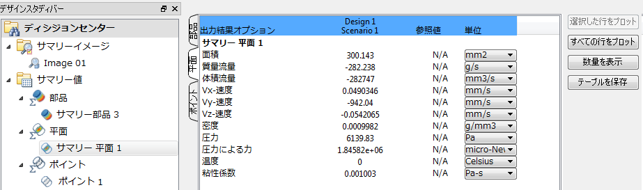

サマリー値
デザイン スタディ内のシナリオのサマリー データを確認および比較するために、[サマリー値]テーブルを使用することができます。

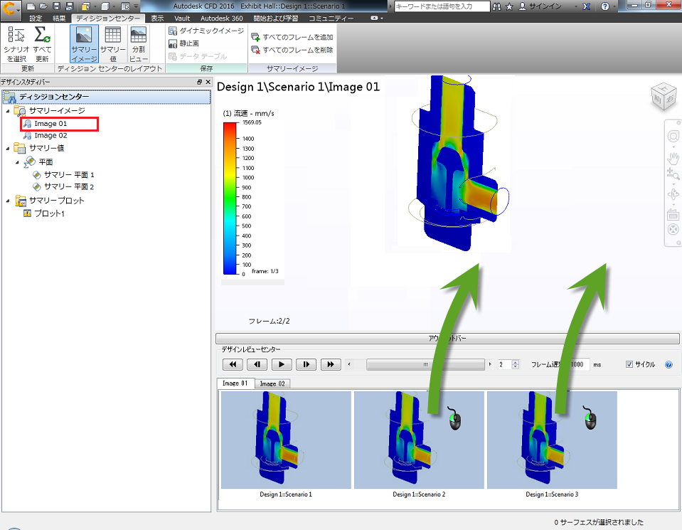

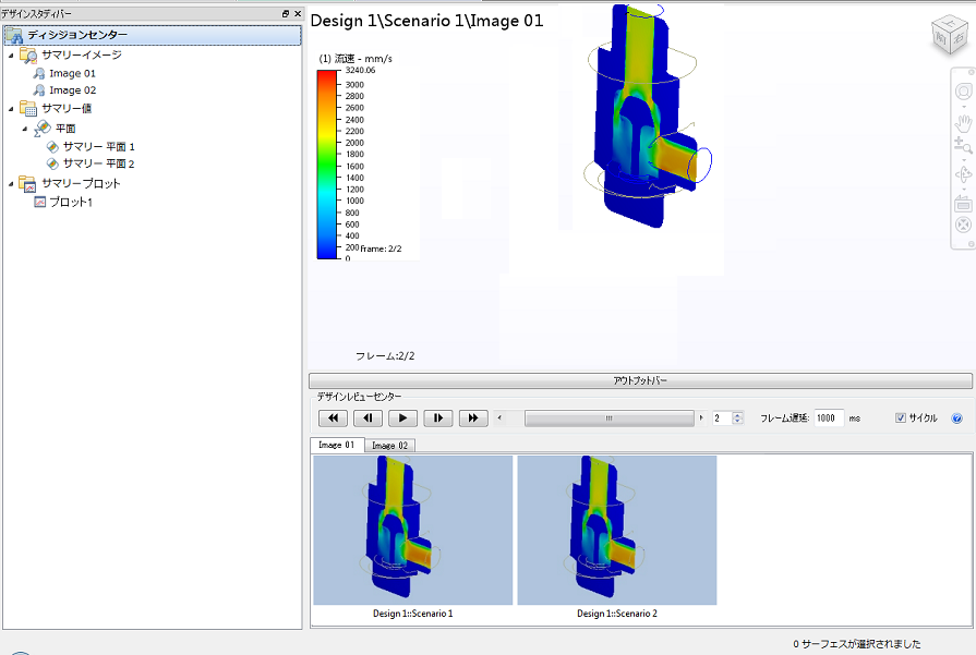

サマリー イメージ
デザイン レビュー センターを使用することにより、すべてのシナリオのサマリー イメージを比較できます。これにより、一貫した方法で作成された結果を直接比較することができます。
各シナリオの結果を表示するには、スライダをドラッグします。[表示] (タブ) > [ウィンドウ] (パネル) > [ビューポート]コマンドを使用して結果を並べて表示することもできます。
