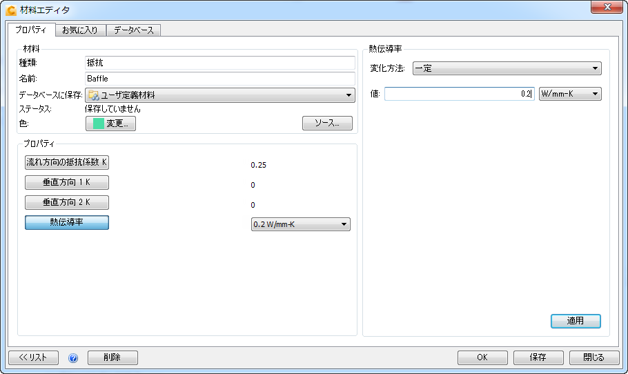

バッフルを割り当てる抵抗材料の作成
材料クイック編集ダイアログを開くには、材料コンテキスト メニューで編集をクリックします。
[種類] = [抵抗]
材料行で編集...クリックします。
名前にBaffleと入力します。
My Materialsデータベースに保存メニューから選択します。
流れ方向の抵抗係数 Kボタンをクリック
[変化方法] = [開口面積比]
[値] = 0.25
適用をクリックします。
[垂直方向 1 K]ボタンをクリックします。
[変化方法] = [開口面積比]
[値] = 0
適用をクリックします。
[垂直方向 2 K]ボタンをクリックします。
[変化方法] = [開口面積比]
[値] = 0
適用をクリックします。
熱伝導率ボタンをクリックします。
[値] = 0.2 W/mm-K
適用をクリックします。
保存をクリックします。
OKをクリックします。
