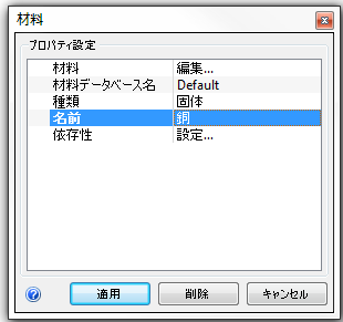

次のいずれかの方法で、材料クイック編集ダイアログを開きます。
材料クイック編集ダイアログで、[種類] = [固体]に設定します。
[名前] = Copper
適用をクリックします。
