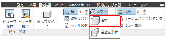

注: 遠近法投影をオフにしてモデルを表示すると、フィンのサーフェス選択が大幅に楽になります。無効にした場合、モデルの表示は以下のようになります。各フィン間の空気ギャップの下部エッジが見えることに注意してください。
見えない場合は、[ビュー] > [パース]をクリックし、[直交投影]をクリックします
