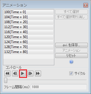

アニメーション ダイアログを開くには、モデルの外側を右クリックし、アニメーションを選択します。
すべて選択ボタンをクリックします
アニメーションボタンをクリックします。
再生ボタンをクリックして、結果アニメーションを表示します
アニメーションを停止するには、[一時停止]ボタンをクリックします。
アクティブな結果リストをクリアするには、リセットボタンをクリックします。
