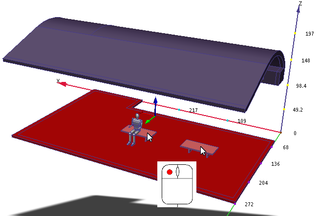

展示ホール内の 2 つのベンチは木製であるため、このステップでは、ベンチに木の材料を割り当てます。
注: 壁および空気部品は非表示のままにする必要があり、ベンチにアクセスしやすくします。まだ非表示になっていない場合は、両方の部品でマウスの中ボタンをクリックすると非表示になります。これによりベンチを選択しやすくなります。
1. 2 つのベンチをそれぞれクリックして選択します。

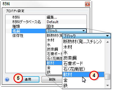

2. 材料状況依存パネルで[編集]をクリックします。
3. 材料を変更するには:
- a. [材料]クイック編集ダイアログで、[種類]メニューをクリックします。
- b. [固体]を選択します。
4. [名前]メニューから[軟材]を選択します。
5. [適用]をクリックします。
次のような設定になっていることを確認します。

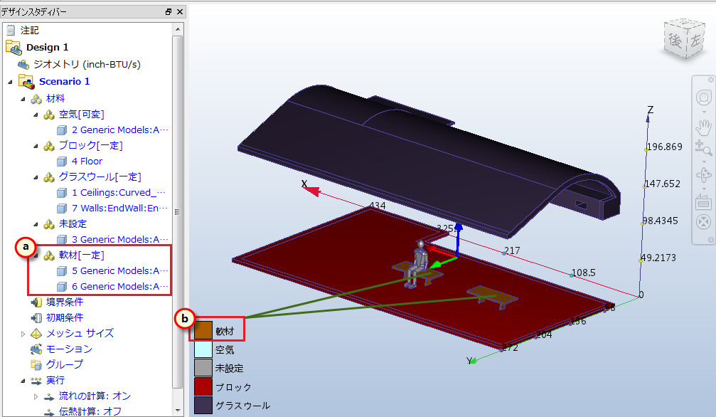

6. 木材が正しく割り当てられていることを確認するには、デザイン スタディ バーと部品の色をチェックします。
- a. デザイン スタディ バーで、[軟材]の部分に対する材料の設定を確認します。
- b. これらのベンチの色は、凡例の[軟材]の色に合わせて茶色になっている必要があります。
注: すべて正しいことが確認できたら、次のステップに進みます。問題があれば、この段階で修正してください。
