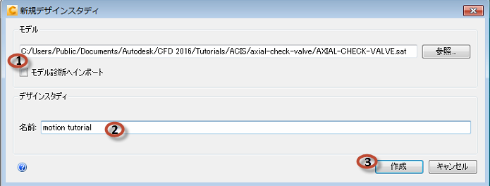

ステップ 2: モデル ファイルを選択する
[新規デザイン スタディ]ダイアログで、[参照]をクリックします。
[ファイル マネージャ]ダイアログで、Users¥Public¥Public Documents¥Autodesk¥CFD 2016¥Tutorials¥<ファイルの種類>¥axial-check-valve にナビゲートします。
注:
- <ファイルの種類> は ACIS または Parasolid です。
- CFD Flex を使用している場合は、フォルダは、Users¥Public¥Public Documents¥Autodesk¥CFD Flex 2016¥Tutorials¥<ファイルの種類>¥axial-check-valve です。
[開く]をクリックします。
ステップ 3: デザイン スタディを作成する
- [モデル診断へインポート]チェックボックスがオフになっていることを確認します。
- 新しいデザイン スタディの[名前]を入力します。これはユーザが選択できます。
- [作成]をクリックします。
Autodesk® CFD が起動し、チュートリアル用にデザイン スタディが作成されます。
