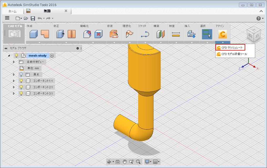

ステップ 2: モデルを起動する
[アドイン]メニューを展開して、[CFD でシミュレートする]を選択します。
注: CFD Flex を使用している場合、[CFD Flex でシミュレートする]を選択します。
