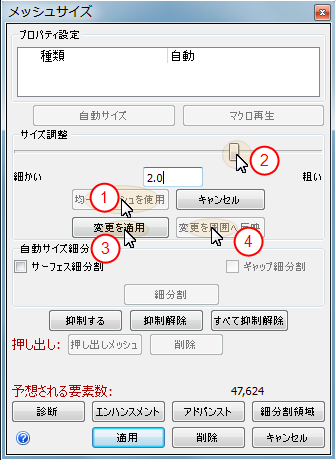

メッシュ サイズを変更するには、次のいずれかを実行します。
均一なメッシュサイズ ボタンをクリックします
サイズ調整 スライダーを調整して、おおよそ2にします
[変更を適用]をクリックします。
変更を周囲へ反映をクリックします。
