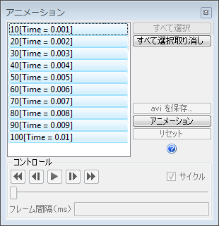

結果のアニメーションを行うと、結果を時系列順に確認できます。このケースでは、この方法は流れの結果としてモーションがどのように発達するかを理解するのに非常に便利です。アニメーションは、ポペット弁の移動開始までにかかる時間、最終的な位置、およびくび振り運動を理解するのに役立ちます。
アニメーション ダイアログを開くには、モデルの外側を右クリックし、アニメーションを選択します。
すべて選択ボタンをクリックします
アニメーションボタンをクリックします。
再生ボタンをクリックして、結果アニメーションを表示します
アニメーションを停止するには、[一時停止]ボタンをクリックします。
アクティブな結果リストをクリアするには、リセットボタンをクリックします。
