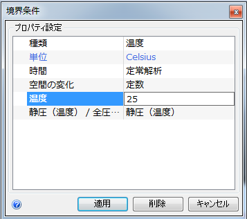

空気環境の 4 つの側面と上面を選択します。
次のいずれかの方法で[境界条件]クイック編集ダイアログを開きます。
[種類] = [温度]
[単位] = ℃
[温度] = 25
適用をクリックします。
