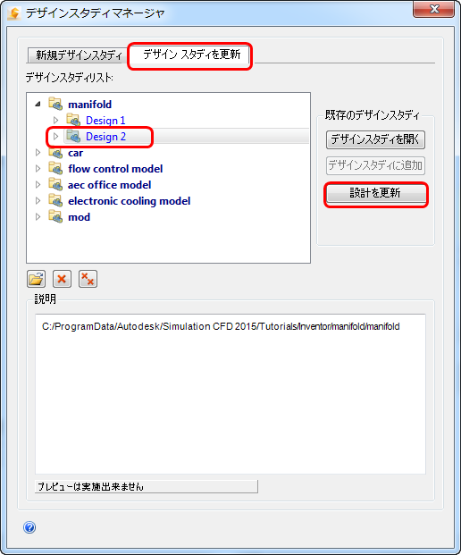

適切なツール ボタンまたはメニュー項目を使用して Autodesk® CFD を起動します。
デザイン スタディ マネージャで、デザイン スタディの更新タブをクリックし、デザイン スタディの新しい設計を選択します。
設計を更新ボタンをクリックします。
2番目の設計のジオメトリが更新されます。中央の出口が削除されているはずです。
