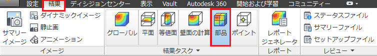

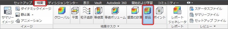

結果部品は、特定の部品の温度を調べるのに大変便利です。複数の部品の解析結果を比較するには、部品を解析結果部品にして、結果をアウトプットバーの重要値タブ上に表示します。
解析結果タブで部品をクリックします。

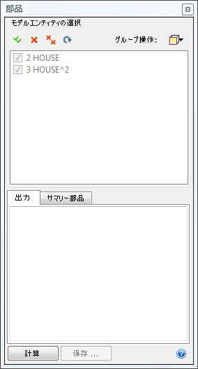

2 つの家を選択します。
モデルエンティティ選択領域で、各部品の横にあるボックスをチェックします。

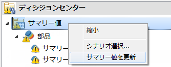

結果の比較を開始するには、[ディシジョン センター]タブをクリックします。
ディシジョン センターで、[サマリ値]を右クリックし、[サマリ値を更新]をクリックします。

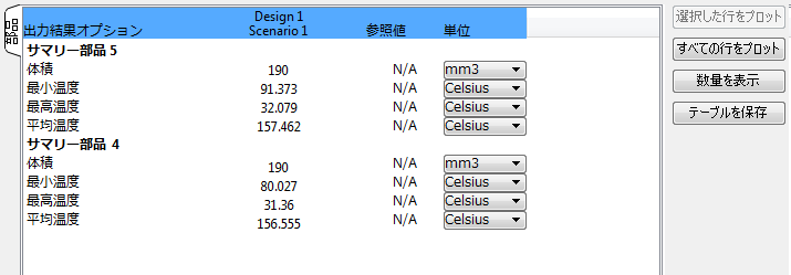

出力バーの[重要値]タブ上に表示された結果テーブルを確認します。
注: この手順では、結果がシンプルなテーブルで表示されます。これにより、2つの筐体の解析結果を簡単に比較およびプロットできます。この方法を使用して、複数の設計やシナリオの解析結果を比較します。
