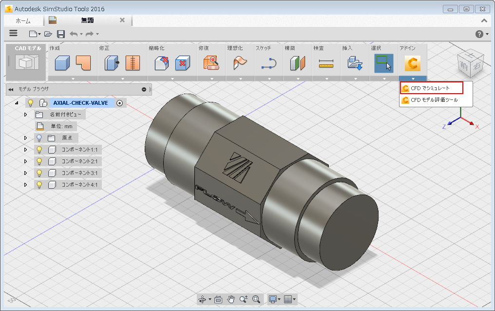

ステップ 2: モデルを起動する
[アドイン] メニューを展開して、[CFD でのシミュレート]を選択します。
注: CFD Flex を使用している場合は、[CFD Flex でのシミュレート]を選択します。
