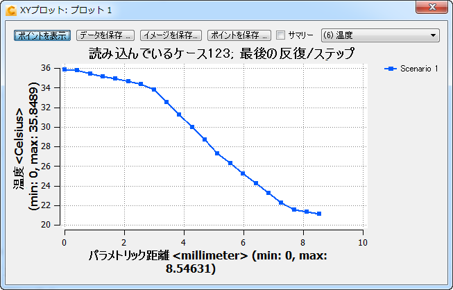

出口温度の均一性を評価
蛇口の性質を考えれば、出口の水の温度は可能な限り均一であることが望ましいと言えます。
大きな温度勾配はユーザーにとって大変不快ですし、熱い湯で火傷をする危険もあります。このステップでは、出口の温度のXYプロットを作成します。これにより、出口の温度のばらつきを明確に、グラフィカルに評価することができます。

平面を右クリックし、XYプロットを選択します。
ピックによる追加をクリックします。ポイントを追加をクリックし、平面のいずれかの面における2点を選択します:
プロットボタンをクリックします。
注: これにより温度プロファイルの均一性を評価することができます。
プロット ダイアログ上部の[サマリー]をクリックします。
注: ステップ 7 により、このプロットは次のシナリオ実行との結果を比較できるサマリー プロットになります。これは次のステップで使用します。
