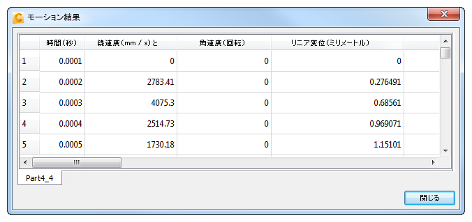

この手順では、モーション結果テーブルを使用して、ポペット弁に加えられる変位と力の時系列を判断します。このテーブルには、移動固体の速度、変位、力、トルクに関する完全な履歴が保存されています。
解析結果タブでレビューメニューを展開します。[モーション結果]を選択します。
直線変位列を観察して、時間経過に伴う弁の変化を確認します。
力列を観察して、時間経過に伴うポペット弁への力を確認します。
閉じるをクリックします。
