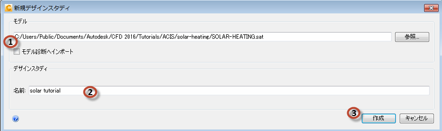

ステップ 2: モデルファイルを選択する
[新規デザイン スタディ]ダイアログで、[参照...]をクリックします。
[ファイル マネージャ]ダイアログで、Users¥Public¥Public Documents¥Autodesk¥CFD 2016¥Tutorials¥<ファイル タイプ>¥solar-heating に移動します。
注:
- <ファイル タイプ> は ACIS または Parasolid です。
- CFD Flex を使用している場合、フォルダは Users¥Public¥Public Documents¥Autodesk¥CFD Flex 2016¥Tutorials¥<ファイル タイプ>¥solar-heating です。
[開く]をクリックします
ステップ 3: デザイン スタディを作成する
- [モデル診断へインポート]がオフになっていることを確認します。
- 新しいデザイン スタディの[名前]を入力します。 任意の名前を使用することができます。
- [作成]をクリックします。
Autodesk ® CFD が起動し、チュートリアル用のデザイン スタディを作成します。
