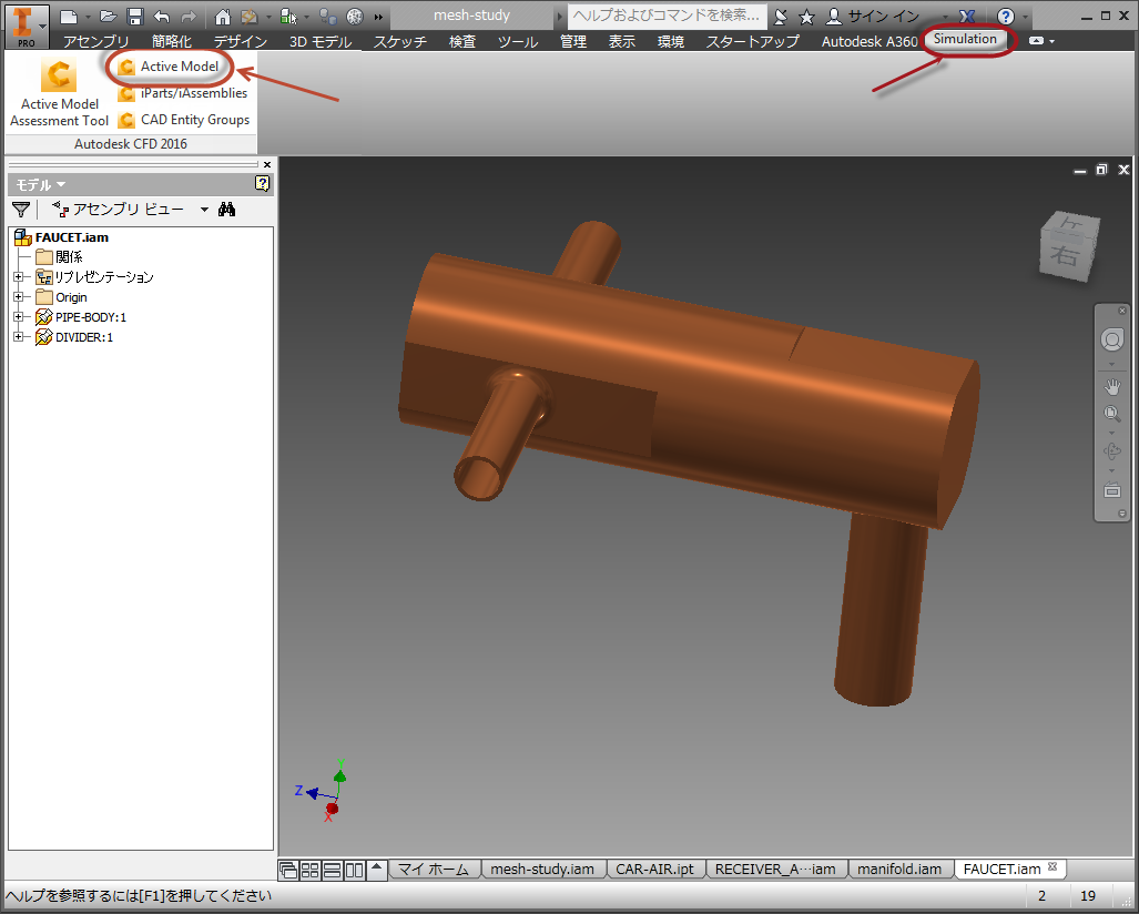

ステップ 2: モデルを起動する
アクティブ モデルを起動するコマンドをクリックします。
たとえば、Autodesk® Inventor から起動している場合は、[シミュレーション][アクティブ モデル] をクリックします。
