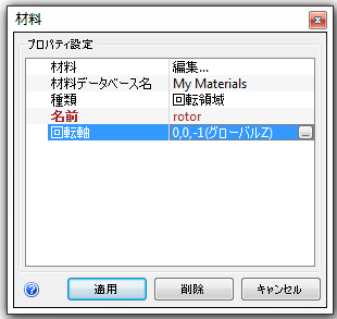

回転領域を選択します
次のいずれかの方法で、材料クイック編集ダイアログを開きます。
材料データベース名 = My Materials
[種類] = [回転領域]
[名前] = rotor
回転軸列で、 ... ボタンをクリックします。
[Z]をクリックし、[-]/[+]ボタンをクリックします。
注: これにより回転軸が 0, 0, -1 の向きに設定されます。
適用をクリックします。
