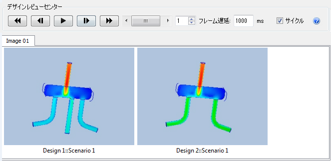

このステップでは、2 つの設計の解析結果をデザイン レビュー センター でグラフィカルに比較します。
結果の比較を開始するには、[ディシジョン センター]タブをクリックします。
ディシジョン センターで、[サマリ イメージ]ブランチを右クリックし、[すべてのイメージを更新]をクリックします。
アウトプット バーに[デザイン レビュー センター]タブが表示されます。
注: 各設計のサムネイル表示がアウトプット バーに表示されます。デフォルトで、最初のモデルがグラフィックスウィンドウに表示されます。
デザイン レビューセンターの動画操作機能を使用して、2 つの設計を比較できます。

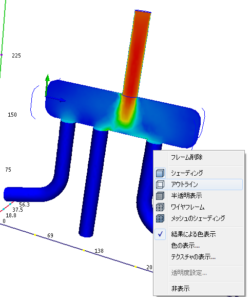

マニホールドの脚はアウトラインとして表示され、シェーディングされていません。これらがシェーディングされている場合は、それぞれの脚の上で右クリックし、[アウトライン]を選択して外観を変更します。
