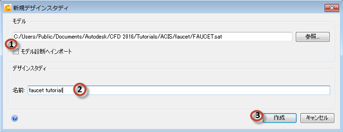

ステップ 3: デザイン スタディを作成する
- [モデル診断へインポート]がオフになっていることを確認します。
- 新しいデザイン スタディの[名前]を入力します。 任意の名前を使用することができます。
- [作成]をクリックします。
Autodesk ® CFD が起動し、チュートリアル用のデザイン スタディを作成します。
