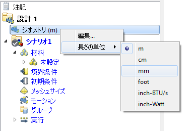

他のCADツールまたはデスクトップで起動する場合、デザインスタディバーのジオメトリブランチを右クリックして単位をmmに設定します:

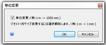

単位の変更ダイアログで、単位の変更はチェックしたままにしておき、OKをクリックします:
注: このダイアログは、PTC® Creo から Mechanica モードで起動した場合には表示されません。
