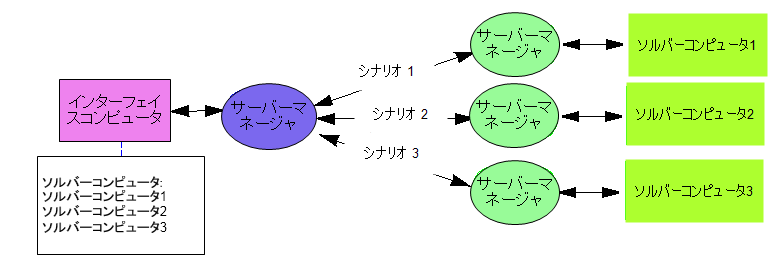

インタフェース コンピュータ
シミュレーションはインタフェース コンピュータ上で定義されます。CADモデルも通常ここで準備します。
ソルバ コンピュータ
シミュレーションはソルバーコンピュータ上で実行されます。ネットワーク上のコンピュータをリモート ソルバ コンピュータとして指定するには、[ソルバ コンピュータ]ダイアログ([設定] > [シミュレーション]ドロップダウン メニュー > [ソルバ コンピュータ])を使用します。
サーバ マネージャ
CFDServerManager.exe は、各ソルバー コンピュータ上で実行する必要があるサービスです。このサービスは、インタフェース コンピュータから呼び出されて解析を開始します。このサービスが呼び出しを受信すると、2つのコンピュータ間で通信が提供されます。
このサービスは、ソフトウェアのインストール時に、インタフェース コンピュータ上とソルバーコンピュータ上で自動的に開始するように設定されます。このサービスの停止、開始、モニターには、インストール フォルダにある CFDServerManager.exe を使用します。

ソルバーコンピュータにコンピュータを追加するには、ソルバーコンピュータダイアログ(設定 > シミュレーション 拡張パネル > ソルバーコンピュータ)を使用します。各コンピュータに以下を指定します:
ソルバーコンピュータは実行ダイアログの設定タブのソルバーコンピュータメニューにリストされています。
ソルバ コンピュータ
