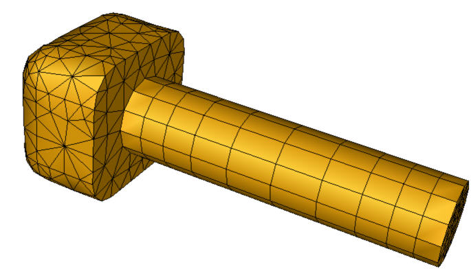

4面体でメッシュ分割されたブロックと接触している押し出しメッシュのパイプ。ブロックに接触しているパイプの円形端部にある要素面は、パイプの長さ方向に押し出されています。 |

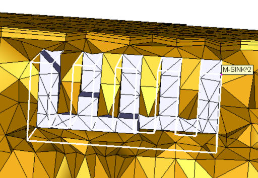

押し出しメッシュ分割によるヒートシンク:
四面体でメッシュ分割された空気の中に埋め込まれています。節点は一致していないが、これらの 2 部品は数値計算上、自動的にリンクされます。

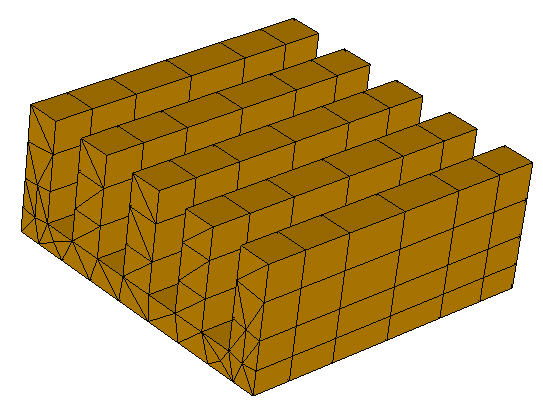

| 押し出しメッシュ分割による長方形ボックス。このボックスに対しては3つの押し出し方向が使用可能であり、押し出しダイアログで望ましい方向を選択することができます。 |
