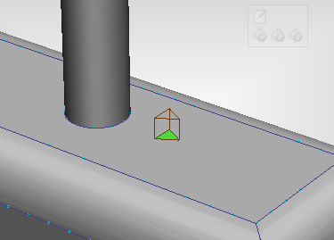

小さいプリズムにより要素サイズが示されます:
