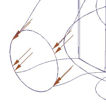

エッジのマージタブがアクティブな場合、マージできるエッジに矢印が表示されます。マージされたエッジのないジオメトリに作成されるメッシュも表示されます。
マージするエッジは、開先角度を選択することで特定されます。エッジを直接選択する方法はありません。プロセスは、以下のようになる。

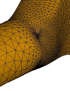

エッジのマージ後のメッシュイメージ:
