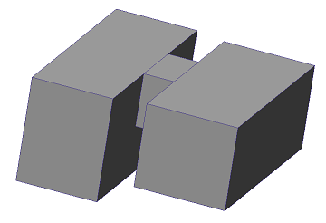

この例では、開始時において左側の貯水槽は満水で、右側の貯水槽は空です。貯水槽は、水が貯水槽間を通過できるように、ゲートのカット アウトのある擁壁で区切られています。
ジオメトリ: 2 つの貯水槽と通過ゲートは、CAD システム内で個別の部品として作成されました。
材料: 水が 3 つの部品すべてに割り当てられます。

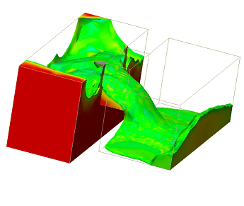

結果:
- 流れの形状を表示するには、モデル外を右クリックし、[自由サーフェス]をクリックします。
- 充填プロセスをアニメーション化するには、モデル外を右クリックして、[アニメーション]をクリックします。[アニメーション]ダイアログで、[アニメーション]をクリックして[再生]ボタンをクリックします。(その結果に対して[保存間隔]値を指定していない場合は、シミュレーションの最後の時間ステップのみを表示できます。
ご覧のように、2 つの貯水槽の水位が同じになるまで、水は左側の貯水槽から右側の貯水槽へ流れます。
