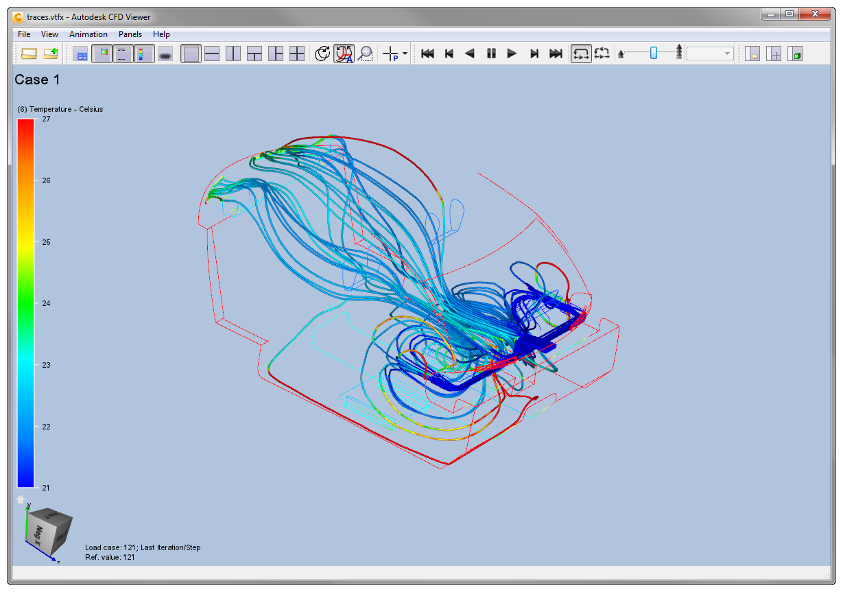

Autodesk® CFD ビューアは、次の用途に利用できます。
Autodesk® CFD ビューアは、モデル ジオメトリ、結果、表示属性、アニメーション設定を含むダイナミック イメージ(.vtfx)を読み込むことができます。ダイナミックイメージは静止画像とは異なり、様々なナビゲーション機能により直接データを読み取り結果をより深く理解することができます。
ダイナミックイメージを保存するには、結果(タブ)> イメージ(パネル) > ダイナミックイメージをクリックします。
メイン ウィンドウ
Autodesk® CFD ビューアは、結果セットをロードして表示されます。
ツールバーの機能

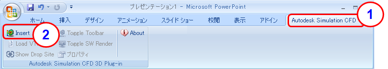

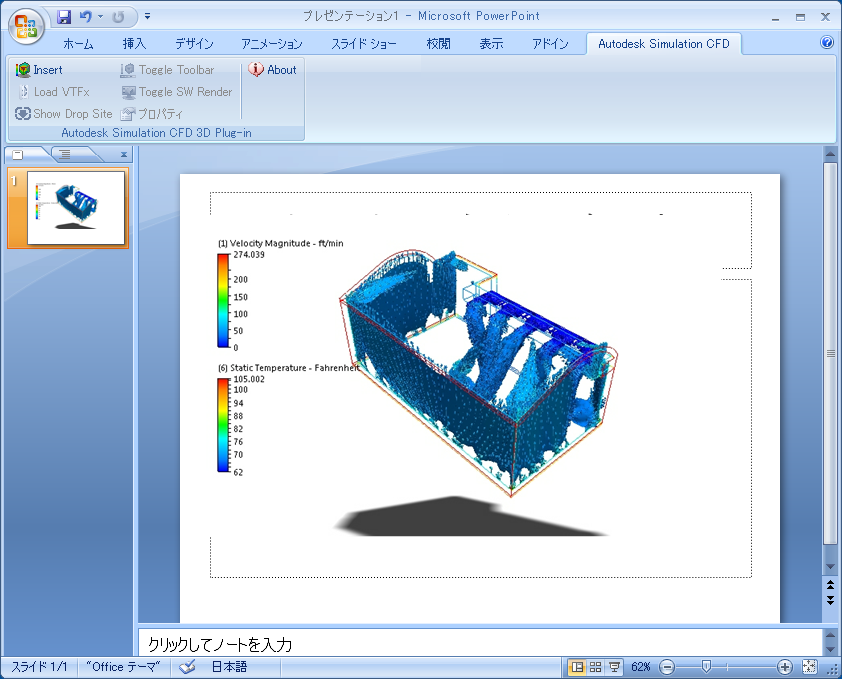

CFD 3D ビューアは、Microsoft® PowerPoint ならびに Microsoft® Word とのリンクが可能です。ダイナミックイメージをOfficeプレゼンテーションや文書ファイルの一部とすることができます。

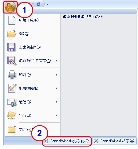

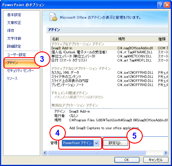

CFD ビューワー アドインを追加するには
ダイナミックイメージを追加する前に、CFDビューワーアドインを追加します:

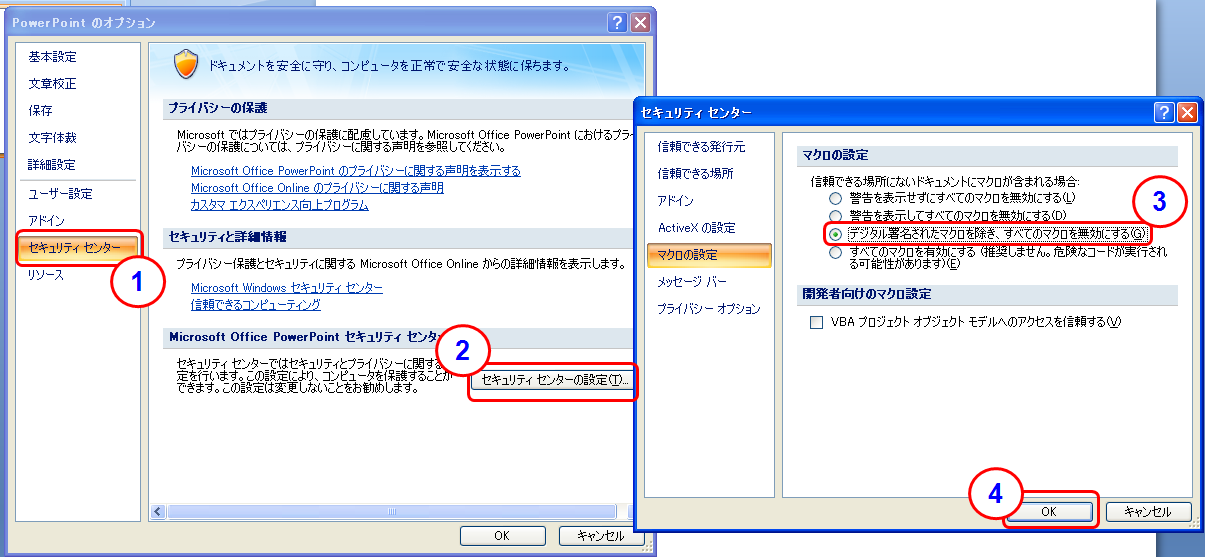

ボタンが表示されない場合、PowerPointのセキュリティ設定を低くする必要があります:

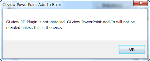

次のエラーが表示される場合は、必要なプラグインがご使用のコンピュータにインストールされていません。
無償のプラグインをダウンロードしてインストールするには、次のリンクをクリックしてください: http://ceetron.com/products/end-user-products/glview-3d-plugin。これにより、Ceetron® Web サイトが開きます。

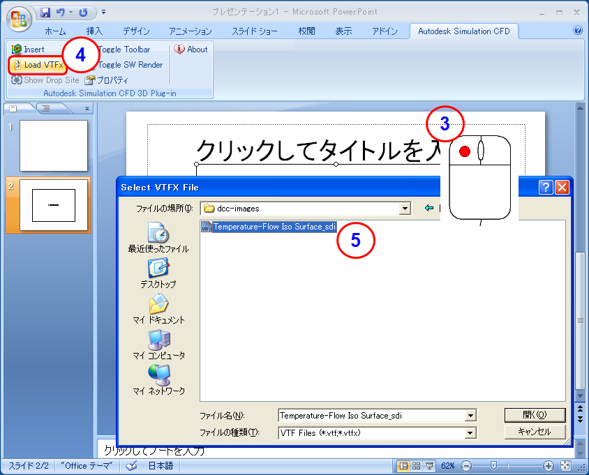

ダイナミックイメージを追加するには:

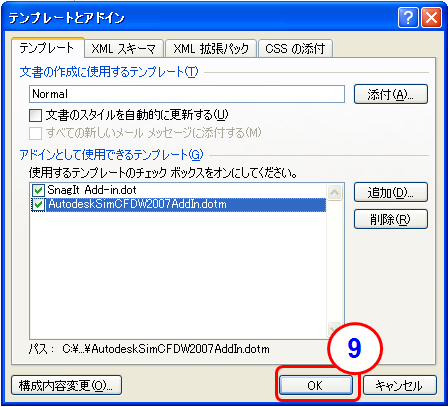

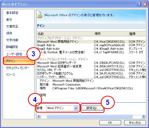

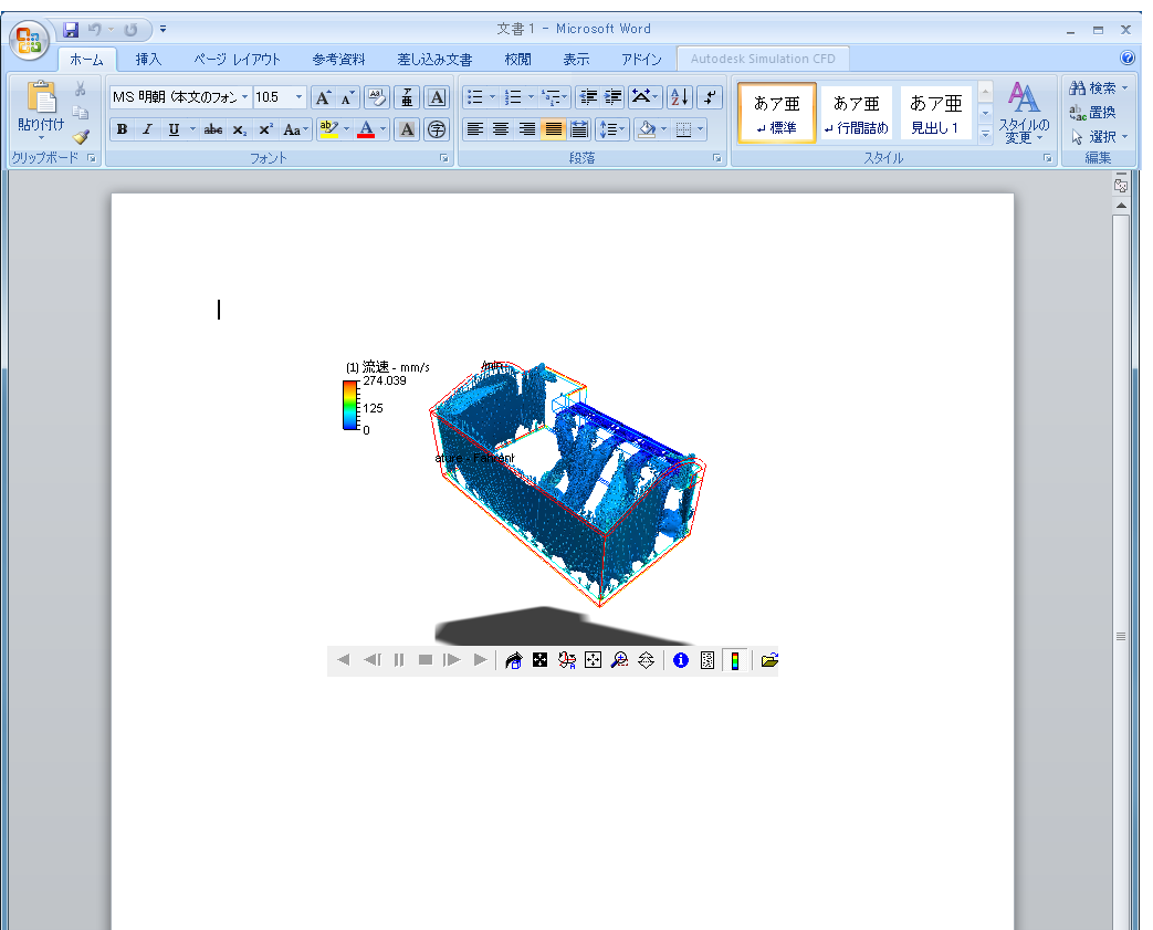

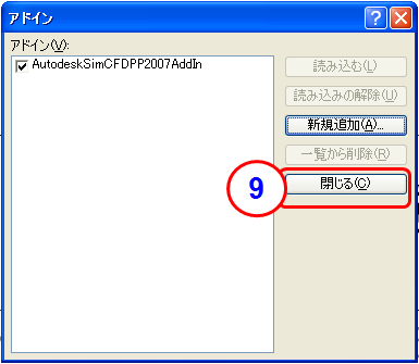

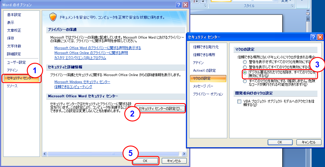

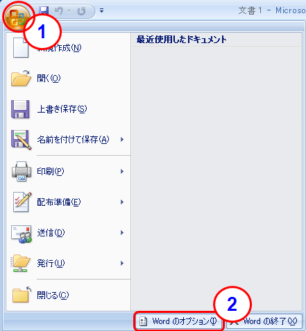

ボタンが表示されない場合、Wordのセキュリティ設定を低くする必要があります:

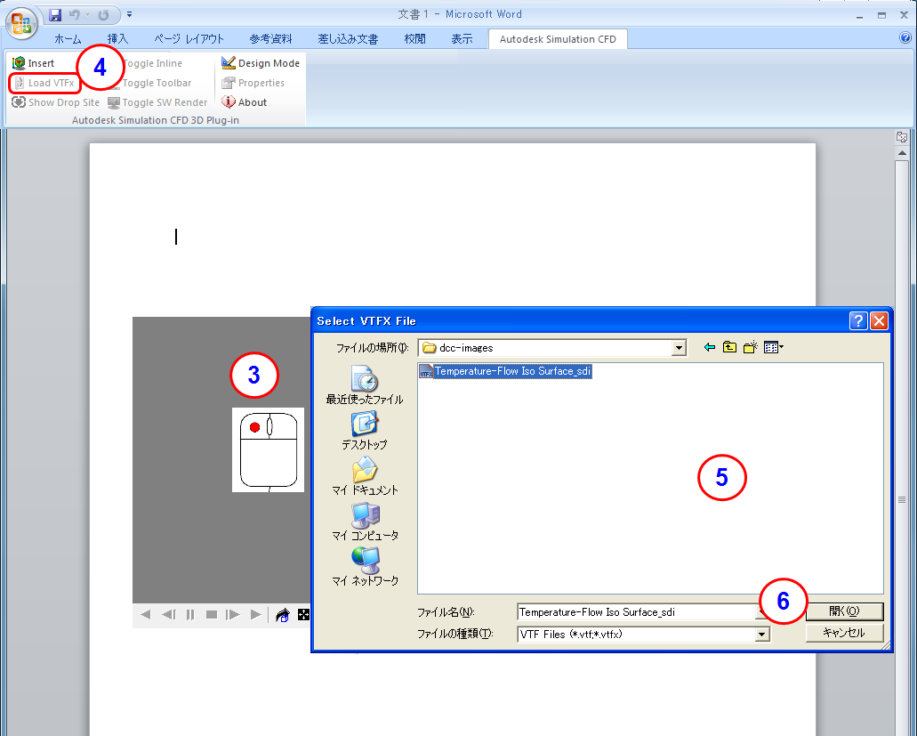

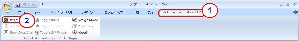

ダイナミックイメージを追加するには:
