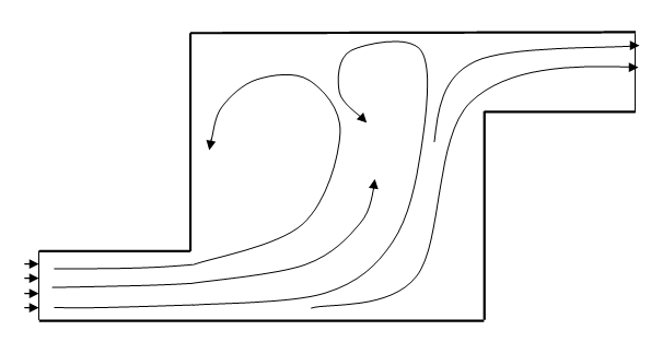

一般に一様圧力が適用される流出口において、その一様圧力の境界と矛盾する流れの特徴を設定してはいけない。また、流れは、流出口の平面に対してほぼ垂直になるようにする。流出口の境界の位置と流れの向きが変る位置が近すぎる場合、流れがそれ自体に位置合わせし、流出口の平面に対して垂直に流れるようにするには、流出口を延長する必要があります。
このイメージでは、流出口の設定が不十分であるため、流れの向きの変化につれて流れがその領域から離れていってしまいます。これは、流れの向きが変る場所で圧力の分布が物理的に形成されないため、正確ではありません。
このイメージでは、流出口が延長されたため、流れが回転を完了でき、流れ自体が流出口平面に位置合わせされています。

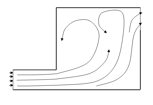

コーナーの流出口
コーナー部のサーフェスに圧力境界条件を設定すべきではない。このサーフェスは流れの再循環領域となり、解の不安定の原因となる。コーナーのサーフェスすべてで指定された圧力を均一に維持することは、物理的に不可能である。解決方法は開口部を延長し、延長された1つのサーフェスのみに境界条件を設定することである。
