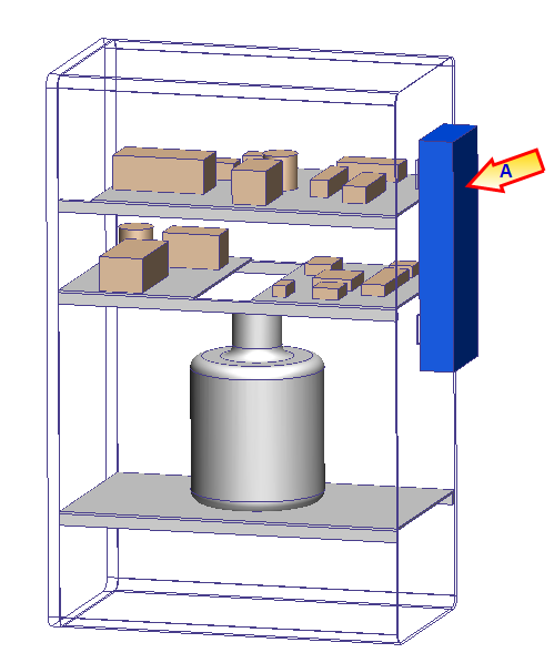

キャビネットタイプの熱交換器 (A) を使って密閉された工業用オートメーションシステムから熱を除去します。熱交換器はシステム内の空気を循環させ、周囲に熱を排出します。これは厳しい環境条件にさらされる密閉されたシステムに有効です。
システム設定:
  1. 流れの変化方法 = 一定[流量] = 71 ft³/min。
  2. 伝熱変化方法 = 熱交換器
  3. 温度 = 30 °C(システムを囲む周囲温度)

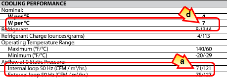

  4. 熱容量 = 7 W/K。
流量と熱容量の値はメーカーが提供する装置の仕様から調べたものです:
