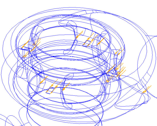

エッジモード診断は、極端に短いエッジを処理するための 2 種類の機能を提供します(微小エッジの特定および最小細分割長の調整)。
微小エッジの特定
モデルを最初に開いたとき、モデル内で最も長いエッジよりも3桁以上短いエッジがすべて特定され、スライダーを使用し、ハイライト表示するサイズを変更することができます。
デフォルトの最小細分割長は、モデル全体の相対エッジ長さに基づいて自動的に決定されます。この値はダイアログの最小細分割長フィールドに表示され、デフォルトのスライダー位置となります。スライダーがこの位置にある場合、ハイライト表示されているエッジはすべてこの値よりも短く、2節点でのみメッシュ化されます。
非常に多くのエッジが最小改善長さよりも短い場合、最小改善長さを変更する必要があると考えられる。そのような場合は、メッシュタスクダイアログは、直接エッジ診断パネルを開き、多くのエッジが矢印で表示されます。最小改善長さを短くすることで、メッシュを首尾よく生成する可能性が向上します。
スライダーによって示されている現在のサイズ以下のエッジはハイライト表示されます。
3桁以上短いエッジがない場合、スライダーはグレーアウト表示されます。

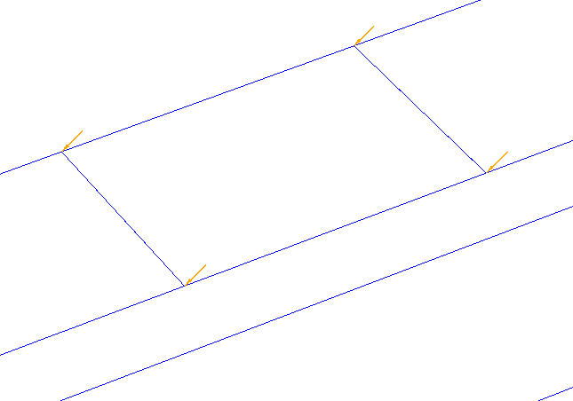

一例として、図示のモデルにはカットアウト部のコーナーに非常に短いエッジが4本あります。各エッジはハイライト表示され、矢印で特定されています。
注: 短いエッジの細分割を行い、これらの効果をモデルに含めるには、最小細分割長を特定のエッジの長さより小さな値に短くします。
これにより微細構造部のメッシュは改善されますが、解析モデルの節点数および要素数は増加します。この機能は、重要なエッジがデフォルトの最小細分割長よりも短い場合に必要となります。

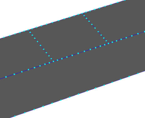

下に示したイメージでは、最小細分割長が4本の短いエッジよりも短くなるように設定されています。この設定のメッシュ分割に与える影響を確認してください:
デフォルトの最小細分割長よりも長いエッジは細かくメッシュ分割され、隣接ジオメトリに影響を及ぼします

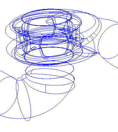

CADモデルを最初に読み込んだときに、すべてのエッジがスキャンされ、最小改善長さが決定される。この長さより短いエッジがあると、ダイアログの各機能がアクティブになり、短いエッジがハイライト表示されます。

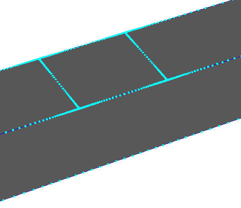

サーフェスモード診断

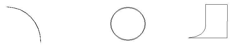

サーフェスモード診断は、メッシュ分割の問題につながる可能性のある潜在的な問題のあるサーフェスを特定します。そのようなサーフェスの例には、薄いサーフェス (左)、非常に薄い環状サーフェス(中)、および尖ったサーフェスまたは接触領域のあるサーフェスなどが含まれます。
サーフェスは、エッジ間の分離距離に基づいて「問題がある」と判断されます。最小限界値を決定するために、分離距離の変化が評価されます。この限界値よりもエッジ分離距離が短いサーフェスはすべて、潜在的に問題があると見なされ、シェーディング表示されます。
薄いサーフェスおよび環状などのアスペクト比が極端に大きなサーフェスは、分離距離内でお互いに極めて接近したエッジを持ちます。接触するサーフェスは、ほとんどの場合に形状的には問題が無いものの、2つ以上のエッジ間での接触しているため問題があると見なされます。
問題のあるサーフェスは、多くのケースにおいてメッシュ分割の失敗や、収束上の問題となってきました。解析を実行する前に、それらを特定して位置を突き止めることは、無駄な時間と労力を減らすために極めて重要です。本ダイアログは、問題のあるサーフェスを処理する 2 種類の方法を提供します(特定および細分割)。

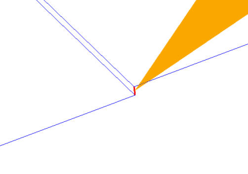

最初の機能である特定は、サーフェスをオレンジ色に着色することで実施されます。ダイアログ上のスライダーにより、エッジ分離距離は限界値から最小値まで変化します。
スライダーを左に動かすと、左端へ行くに従って表示は次第に小さなサーフェスに限定され、左端の位置では最も小さなサーフェスのみが表示されます。表示された問題のあるサーフェスは、グループに追加することが可能で、参照用に外部テキストファイルに保存することが可能です。
