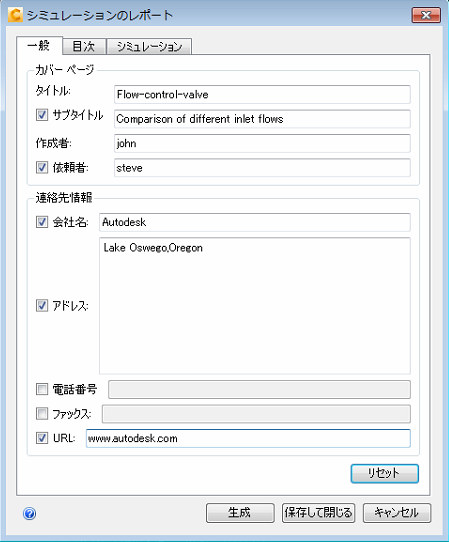

[一般]タブの情報を入力および修正を行い、レポートの表紙を作成します。いくつかの項目は既定で事前入力されますが、すべてのフィールドが編集可能です。ここで入力した情報(タイトルと小見出し以外)は、CFD のセッションを切り替えても保持されます。

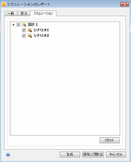

レポートに含める設計およびシナリオを選択します。

[一般]タブでいくつかのフィールドをアクティブにし、カバー ページをカスタマイズするための情報を入力します。

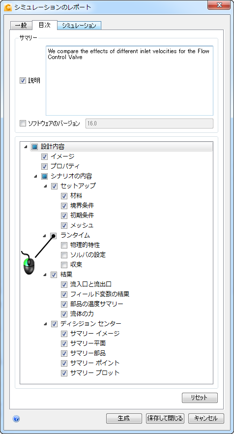

[目次]タブで、説明を追加し、[ランタイム]のコンテンツを除外します。なぜならレポートを要求しているスティーブは設定と結果にのみ関心を持っているからです。

[シミュレーション]タブでは、両方のシナリオを選択したままにしておきます。スティーブは各シミュレーションの結果を比較したいからです。
