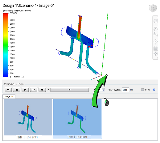

  5. 各シナリオのサムネイル イメージが[デザイン レビュー センター]に表示されます。シナリオが実行されていない、または更新する必要がある場合は、代わりにプレースホルダ イメージが表示されます。
  6. 最初のイメージはグラフィックスウィンドウに表示されます。他のイメージを表示するには、イメージ上で左クリックしてグラフィックスウィンドウにドラッグします。
  7. ビューを比較するには、デザインレビューセンタースライダとアニメーションコントロールを使用します。
  8. 単一のシナリオに対する結果の表示を続けるには、[結果]タブをクリックします。
