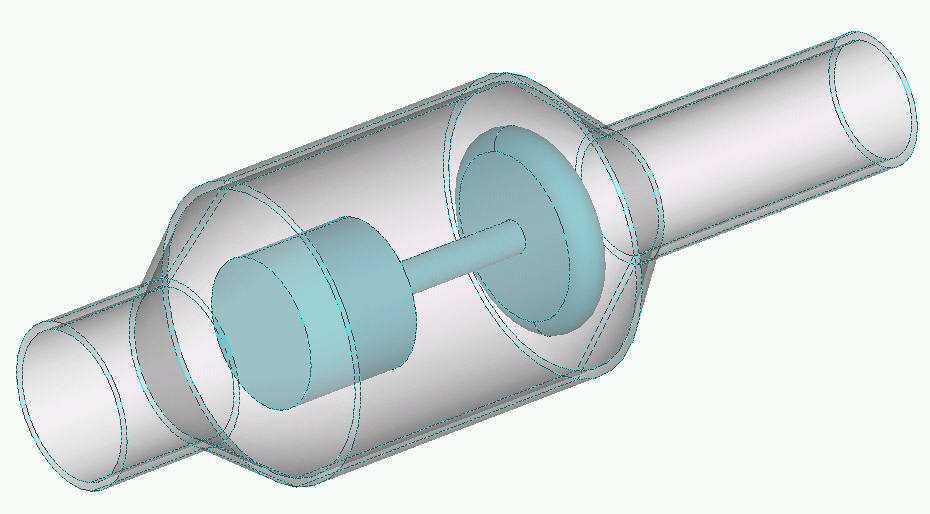

ステップ 1: パイプ ジオメトリ -- 物理的なソリッドのみが存在(パイプ壁とポペット バルブ):

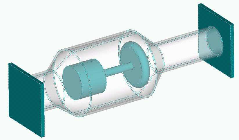

ステップ 2: 終端に新しく作成したボリュームのあるパイプ ジオメトリ(パイプ壁、ポペット バルブ、2 つのエンド キャップ)。エンドキャップは、パイプの内部半径カーブを押し出して作成されました。これによって、流れボリュームがわずかに増えますが、必要に応じてメッシュの生成時に除外できます。
注: Acisジオメトリに関しては、エンドキャップを終端より大きくすることを推奨します。以下の図にその例を示します:

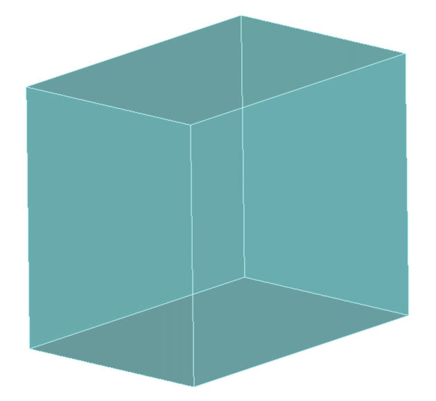

ステップ 1: 電子機器内の空気を表現する空の箱。
