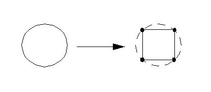

幾何フィーチャーの表現を誤らないように、メッシュサイズをモデルに定義することが極めて重要です。以下の例は、円形のチューブ上のメッシュの定義を表しています。要素の数が少なすぎる(要素サイズが大きすぎる)ため、円形のチューブが四角形の管になってしまっています。
