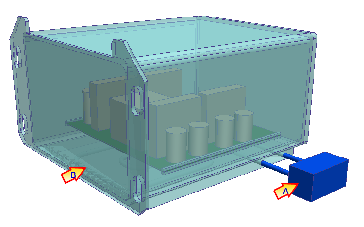

熱交換器 (A) が冷却板 (B) 内の冷却液を冷却します。冷却板は電子モジュール内の温度を制御します。ここで温度変化を使用するには、冷却板が流体内の既知の温度降下を維持するからです。
システム設定:
- 流れの変化方法 = 一定。流量 = 0.1 gal/min。
- 伝熱変化方法 = 温度変化
- [温度変化] = -1°C(負の値は、熱交換器が流体を冷却することを表します)
温度変化の値はメーカーが提供した冷却板の熱特性データから調べたものです。
- 冷却板の表面積は 18 in² です。
- 電子モジュールは15 Wを発生します。
- 0.1 gal/min の流量では、この冷却板の熱抵抗はおよそ 1.24 °C in²/W です。
- 熱交換器は冷却板の効果をシミュレートするために1 °Cの温度変化を達成しなければなりません。
