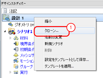

- Autodesk® CFD のデザイン スタディ バー上で、デザイン名を右クリックし、[クローン]をクリックします。新しい設計に一意の名前をつけます。設計に含まれるすべてのシナリオも同時にクローン化されます。
