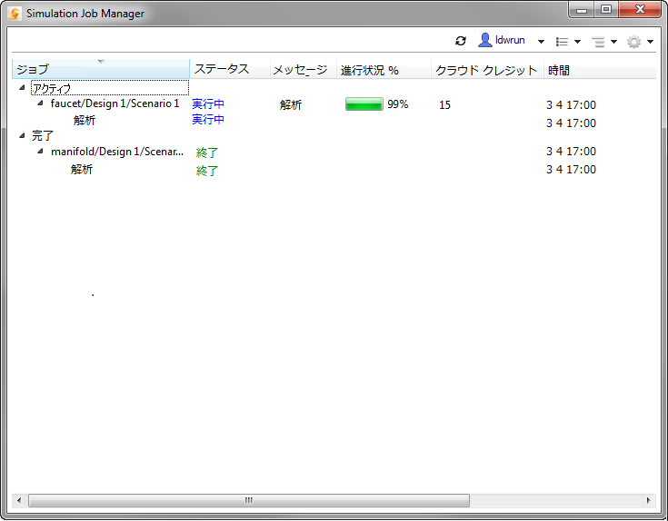

リスト ビュー
CFD Flex シミュレーション全体を通してジョブの進捗状況をモニタするには、リスト ビューを使用します。ジョブ ビューと同様、リスト ビューにはジョブの状態が表示され、ジョブが正常に完了すると通知します。エラーが発生して正常に完了しなかった場合、リスト ビューはエラーが発生したステージを通知します。
リスト ビューの列について以下に説明します。
ジョブ列
ジョブ リストはジョブの階層リストです。各製品名の下の時間ベースのグループは、アクティブか、最近完了したか、または完了してから長時間経過しているかに基づいてジョブを整理します。各ジョブには、シミュレーション プロセスの各ステージのステータスと履歴を表示するいくつかのサブブランチがあります。
グループ ブランチ
各製品の下のサブブランチはジョブを次の時系列グループで時間順に整理したものです。
時系列グループ
説明
アクティブ
アクティブなタスクが含まれているジョブ。
完了
過去 7 日以内に終了したジョブ(これには正常に終了したジョブとしなかったジョブの両方が含まれています)。
注: ジョブが[完了]グループに表示される日数を変更するには、[基本設定]ダイアログ ボックスの[一般]タブで[終了したジョブを表示する日数]を変更します。
ジョブ ブランチ
各ジョブは一意のブランチとして表示されます。ジョブは 3 つのステージに分割され、ジョブの下に個別のサブブランチとして表示されます。
ステージ
説明
アップロード
Autodesk® の安全なストレージ サービスにモデルの暗号化されたコピーを圧縮して転送するプロセス。
実行
CFD Flex によって実行される計算タスク。たとえば、メッシュ生成および数値計算が含まれます。
ダウンロード
Autodesk® の安全なストレージ サービスからローカル ワークステーションにシミュレーション結果のデータをコピーするプロセス。
注: 各ステージで実行されたタスクを表示するには、[基本設定]ダイアログ ボックスの[一般]タブで[タスクを表示]を有効にします。
注: 次のステージが開始すると、通知メッセージが Windows® タスクバーの一方の隅に表示されます。
