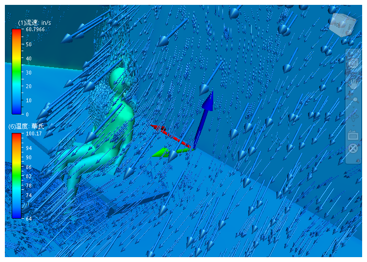

モデルのウォークスルー機能
デバイス、エンクロージャ、または構造内の流れを可視化するには、ウォークスルー機能が適しています。この方法では、物理的にモデル内部から見ているように、結果が表示されます。
モデルに「入る」には:
  1. パース ビューがアクティブになっていることを確認します。
    • パースビューを呼び出すには、ViewCube の右下隅にあるメニュー矢印をクリックし、[パース ビュー]をオンにします。
  1. 外側のサーフェスを越えてモデルを拡大します。マウスのスクロール ホイール、[ビュー]タブの[ズーム]コマンド、ナビゲーション バーの[ズーム]コマンド、または SteeringWheels の[ズーム]コマンドを使用できます。モデルに「入る」前に、いくつかの手順でズームする必要があることに注意してください。
画面移動、ズーム、回転コマンドを使用して、移動してモデルの内部フィーチャを表示できます。また、[見回す]と[ウォーク]コマンドを SteeringWheels で使用できます。
SteeringWheels の詳細については、ここをクリックしてください。
