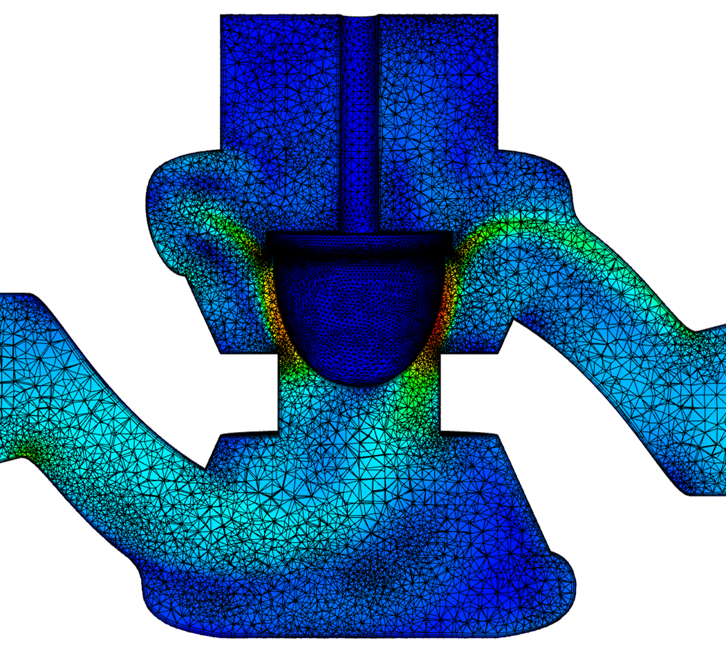

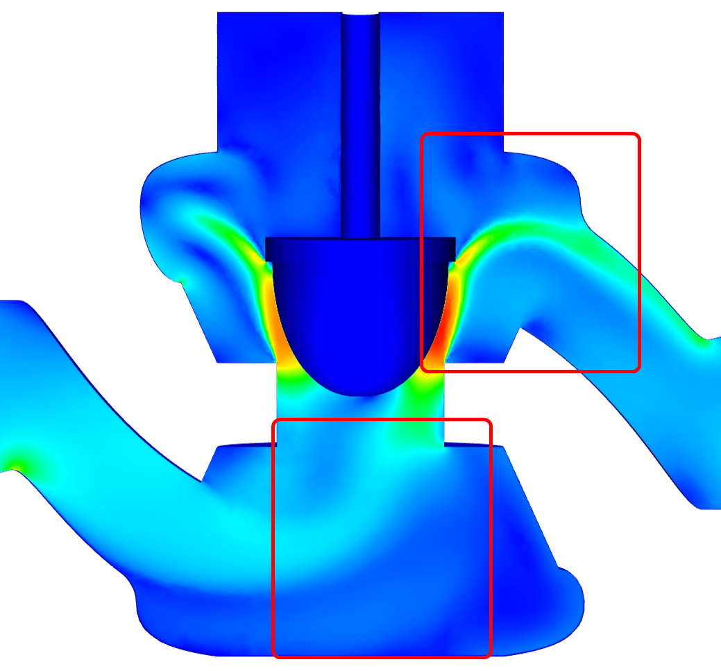

初期メッシュ
最初のメッシュ作成サイクルでは、自動メッシュサイズにより、幾何学的曲率のみに基づいてデフォルトのメッシュ分割が定義されます。ポペットの上流と下流ではメッシュが粗く、ジオメトリの影響がほとんどないことに注意してください。
メッシュが粗いために、得られた流れはギザギザになります。ポペットの上流の流れがあまり正確に定義されておらず、環状のスロート領域を通過した噴流が、流出口の壁に触れる前にポペットの下流側ですぐに分散しているように見えます。

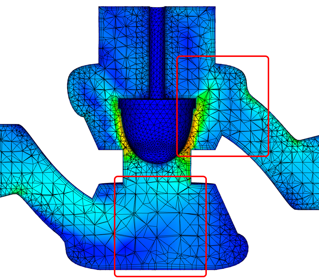

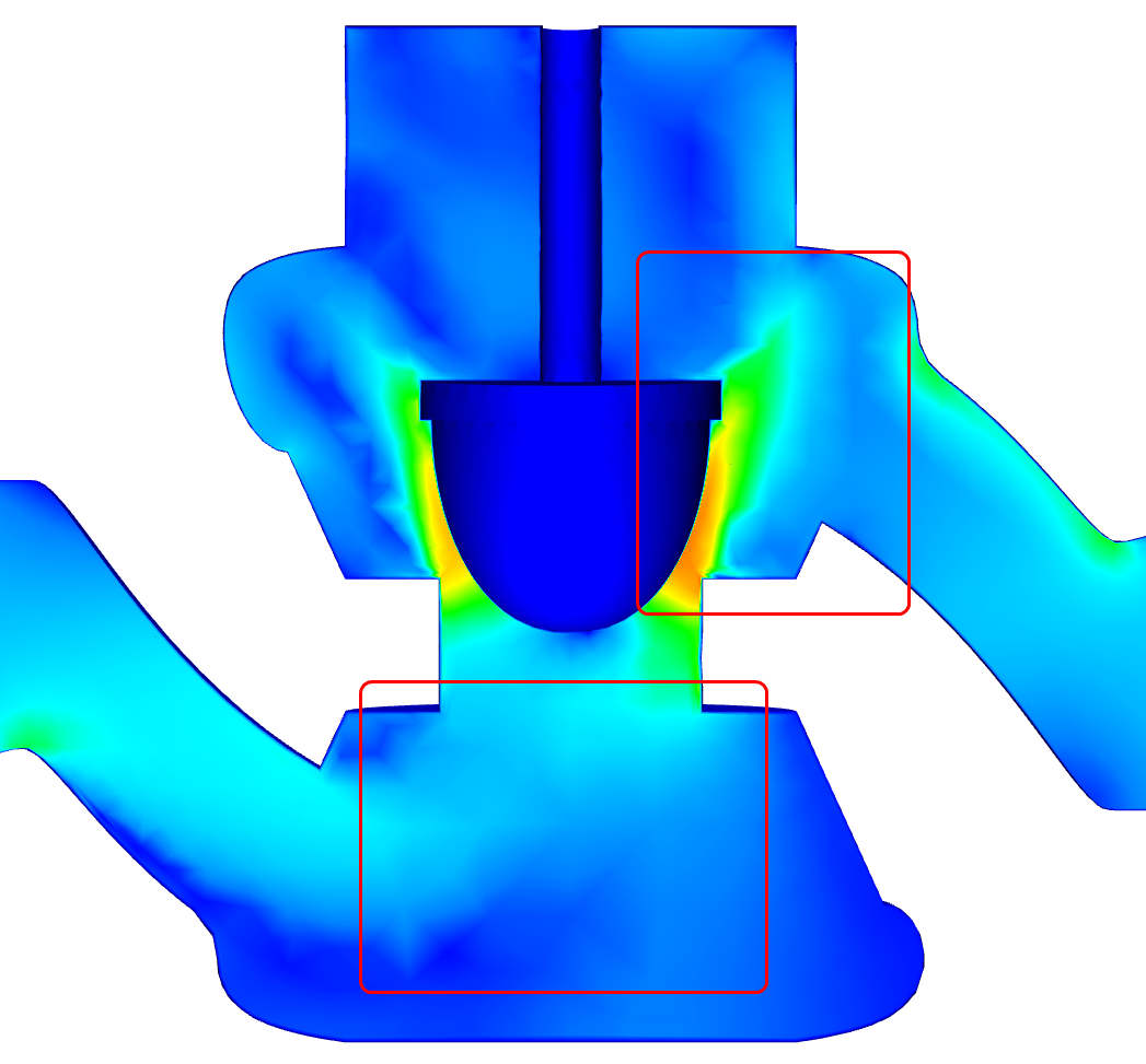

最適化メッシュ
複数のアダプティブ サイクルの後、メッシュが十分にリファインされた結果、これらの流れや他の流れの特性がはるかに忠実に捕らえられます。
最終結果は非常に明確になり、バルブを通って流れる水の物理的挙動を反映しています。
ポペットの上流で、流れの分岐と再循環が明確に定義されていることに注意してください。また環を通過する噴流が非常に鮮明で、まとまって流れた状態で流出口の壁に触れています。
