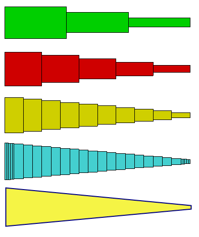

一連の直線的な可変ビーム断面を、可変断面作成ウィザードを使用して作成できます。各ビーム要素には、ユーザにより指定された 2 つの端寸法の補間に基づき、それぞれ固有の断面寸法があります。 このウィザードによって、テーパービームを近似化した段付きビームが作成されます。通常の[断面ライブラリ]ダイアログ ボックスに寸法を入力できるユーザ定義の形状(長方形、ワイドフランジビーム、チャンネル、パイプなど)は、すべて可変断面に使用できます。
図 1: 可変断面ビーム - 4 種類のメッシュ密度による、可変高さ付きテーパービームのシミュレート(下図)。
