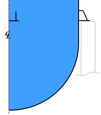

厚さ 0.25 インチの鋼製タンクが 4 つの基板プレートで支持されています。このタンクは 150 °F の水で部分的に満たされています。このタンクは 70 °F で停滞する環境にあります。
周囲空気は 70°F です。
ho = 1.5E-6 BTU/(s*°F*in2)
加熱空気は 150° F です。
hi = 4.7E-7 BTU/(s*°F*in2)
加熱水は 150° F です。
hi = 1.3E-4 BTU/(s*°F*in2)
周囲空気は 70°F です。
ho = 1.6E-6 BTU/(s*°F*in2)

    1. 対称のため、タンクの 4 分の 1 が描画されます。
    2. 支柱はモデル化されません。その効果は境界条件をモデルに適用することにより内含されます。
    3. タンクは垂直方向を表わす +Z を伴い描画されます。
    4. タンクの各部分(タンク本体、支持板、ガセット)は、プレート要素を使用して別個のパーツ番号上に描画されます。解析で設計の過不足が指摘された場合は、([要素定義]で)プレートの厚さを変更するだけで厚さを変更できます。
    5. タンクの異なる領域が異なるサーフェス上にあり、これによって熱伝導解析において熱伝達荷重が適用可能になるだけではなく、応力解析において境界条件および静水圧が適用可能になります。
    6. 要素タイプ、要素定義、および材料特性が入力されました。
    7. 単位はポンド、インチ、秒、°F、および BTU に設定されています。
