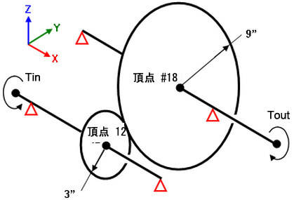

図2の歯車を解析します。回転連結を模擬化するためビーム要素で歯車のモデリングする代わりに、多点拘束を使用します。この歯車では、半径 1 * 回転 2 = - 半径 2 * 回転 2つまりMPC 方程式は、半径 1 * 回転 2 + 半径 2 * 回転 2 = 0ここでの寸法、頂点数では、MPC への入力値は以下のようになります。
方程式 1
定数 = 0
乗数 頂点 ID DOF
3 12 X 回転
9 18 X 回転
図2: ビーム要素で解析された歯車
